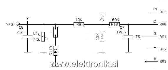

Imaš mogoče izrisano shemo AD vhoda glede na zgornje napisano?
LP, Grega
GJ
Prispevkov: 946
Aktiv.: 4.17
PrispevekObjavljeno: Pon Nov 24, 2008 9:28 pm    Naslov sporočila:   Odgovori s citatom
mucek je napisal/a:
Mjaa..
Tega je kar precej različnih variant. Variante zavisijo od tega kaj želiš in kakšnim zahtevam želiš zadostiti. Pravtako je ovisno od vrste uporabljenih elementiv. Vedeti moraš tudi kakšen je max. trajni tok, ki lahko še teče v AD pin skozi zaščitni diodi itd, itd...
Moraš malo poračunat pa je. Very Happy
No en primerček univerzalnega vhoda od 0..10VDC oziroma, če je sklenjen kratkostičnik od 0..20mADC. Vhodna upornost pri tokovnem načinu je 500 Ohm. Območje AD pretvornika v MCPU pa od 0..5V.
Varistor je ZV35 120 251 (Keko-Varicon)
Kondenzator C5 pa B32529-C1223-K (EPCOS) 100VDC folija.
RI je od BCC professional MELF MMB 0207 izvedba!
Ostalo je klasika..
LP GJ
 Ime datoteke:  AIN.JPG
 Velikost datoteke:  12.6 KB
 Downloadano:  12 krat
