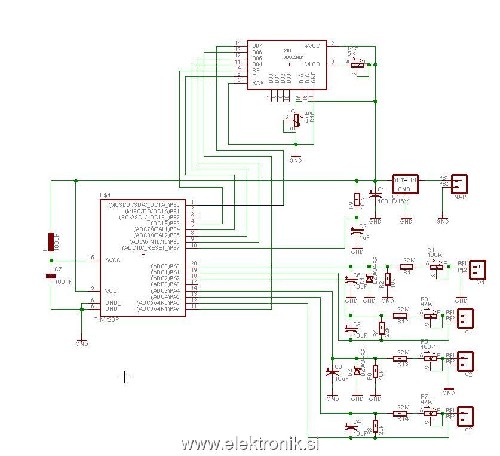

Imam en problem in sicer:
Naredil sem vezje in program za merjeneje napetosti na 2k usmerniku z procesorjem ATTINY26.
Problem je naslednji, ko priklopim meritev toka (diferencialni način) na upor za merjenje toka in poženem usmernik uničim mikroprocesor.
Zanimivo pri tem je da se dvigne napajalna napetost ki napaja uP.
Ima kdo idejo ali rešitev zakaj? Kot se vidi iz priložene slike meritev toka nima nič skupnega z maso ali napajanjem uP.
Meritev napetosti deluje brez problem.

Prvo vprašanje: ali imaš upor za merjenje toka na minus ali plus veji? Če ga imaš na +, potem se mi zdi da ti uC "crkne" prav zato. + veja je običajno nad 5V.
Je pa res, da načrta ne zastopim 100%

Po sliki sodeč je potem povsem logično, da se ti poslovi uP.
Tok meriš popolnoma enako kot napetost z uporovnim delilnikom.
Glede na to, da meriš tok na dva ADC pina in na njih dovedeš, nevem, kako napetost, potem se zgodi, kar pišeš.
Uporovni delilnik:
Masa < R1 > ADC < R2 > +
Glede na to v katerem območju želiš meriti tok boš pa primerno prilagodil delilnik.
LP, stursc

Tisti del kot je V meter dela brez problemov do 30V preiskušeno.
Hmm je pa res da sem meril tok v pozitivni veji, namesto na GND, kar bi lahko bilo usodno.
Vedar to še vedno ne razloži dviga napetosti na regulatorju napetosti z 5V na 7V in več ko sem priklopil vejo za merjenje toka.

@ marko-x -Vedar to še vedno ne razloži dviga napetosti na regulatorju napetosti z 5V na 7V in več ko sem priklopil vejo za merjenje toka.
V nobenem primeru nemoreš na pin uP pripeljat več kot 5V.
To pa rešuješ z uporovnim delilnikom.

Ja saj to mi je jasno.
Očitna napaka je bila da sem tok hotel meriti na pozitivni strani napajalnika.
