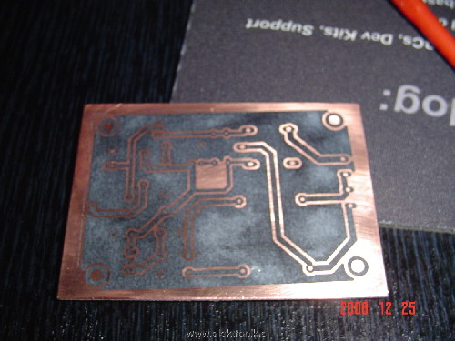

predvidena orodja in oprema: pribor za izdelavo tiskanih vezij,vrtalni stroj,spajkalnik,upori,tranzistor,...

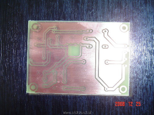

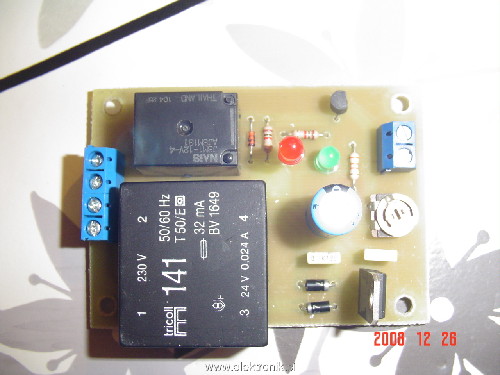

opis projekta: Ker imamo kar nekaj lučk(okrancanje) na dvorišči in treba vsak dan vključiti/izključiti ,sem naredil preprosto svetlobno stikalo,ki deluje s pomočjo fotoupora. Ko pade na fotoupor tema, se obnaša kot visokoomsko breme, oz. podomače kar odprte sponke,v tem primeru ni nobenega padca napetosti,in vso napetost prevzame upor R4 in trimerček. Tako je tranzistor odprt,na bazo pride napetost. Ko pa je na fotouporu svetloba, oz. je osvetljen,se pa na sponkah pojavi majhna upornost,ki povzroča,da se baza tranzistorja zapre,saj se pritegne proti masi. Vse skupaj napaja mali transformatorček,sprva je bilo načrtovano breztransformatorsko napajanje. Uporabil sem 12V rele,ki zdrži 8A na kontaktih. Vse skupaj sem vgradil v majhno 100x100mm dozo in priterdil na steno. Zadeva deluje,posebnosti pri izdelavi ni,je pa rešil tako "težko" nalogo in mami prišparal veselje do stikal Wink Wink

Vse ostalo v priponki. Vezje in shema narejana v eagl 5.30
