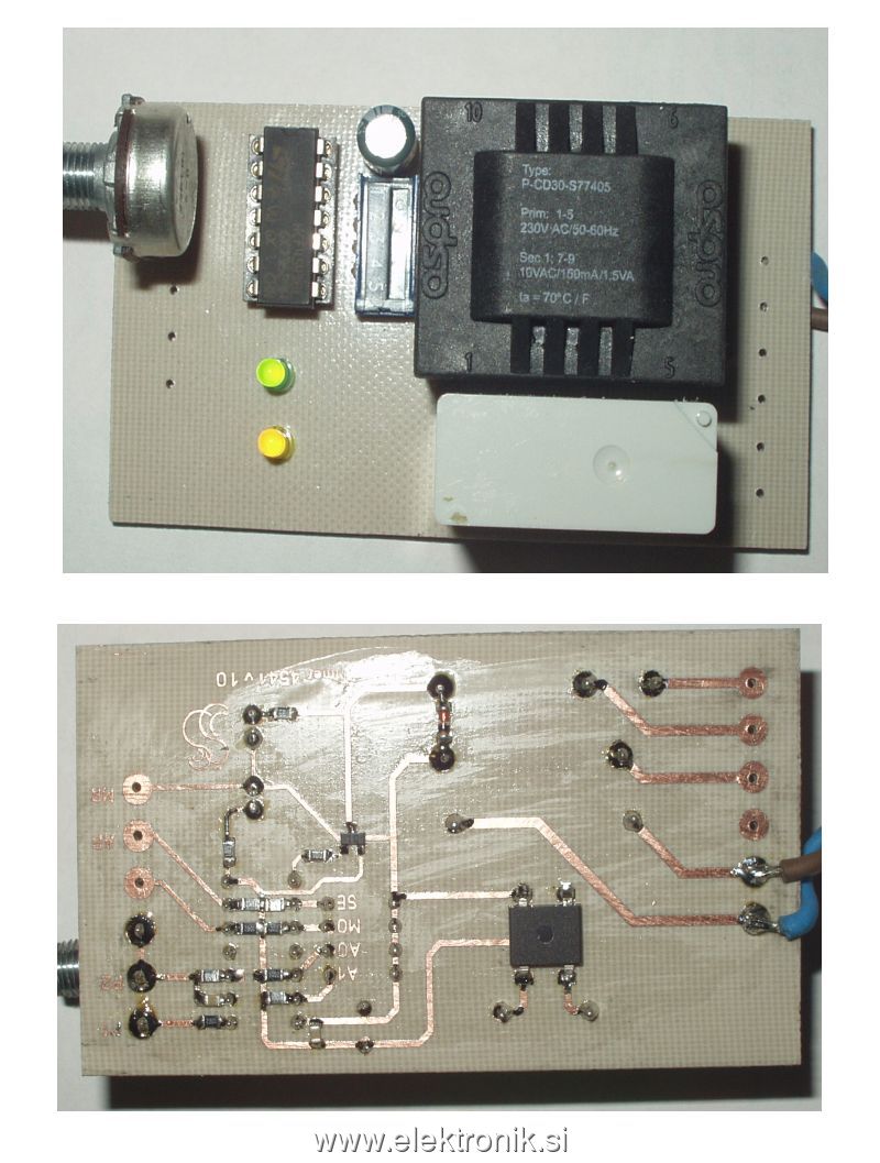

shema: Shema je v prilogi v PDF formatu
tiskano vezje: Tiskano vezje je ročno konstroirano z Layout-om ter je v prilogi v PDF formatu.
montažna shema: V prilogi
opis projekta:
Na forumu je bilo kar nekaj povpraševanja po načrtih za časovni rele. Sam sem dostikrat omenil čip 4541 katerega sem sam v praksi dostikrat uporabil. Prvič sem ga uporabil pred kakimi 15-timi leti, ko je na enem stroju crknil mehanski časovni rele s "spominom". (ta rele si je zapomnil že potečen čas) Ker releja ni bilo na zalogi - dobavljiv je bil iz izvoza sem iskal zamenjavo - oz iskal možnost izdelave nekega podobnega vezja. Pri tem sem naletel na ta čip. Čip je sicer namensko low cost časovno vezje (cena pod pol €) Z minimalnim številom sestavnih delov se da narediti širkouporaben časovni rele, kateremu se z postavitvijo določenih pinov na visoko ali nizko stanje enostavno spreminja način delovanja. (podrobnosti v orginalnem datashetu v prilogi) Čip tudi dostikrat najdemo v orginalnih industrijskih časovnih relejih. (naletel sem že na primer, kjer je proizvajalec na čip natisnil lastno oznako proizvajalca časovnega releja - čip, ki je bil v okvari sem spoznal po razporedu pinov, ter ga tudi zamenjal)
Vezje v prilogi je namenjeno za razno testiranje, zato sem na vezje dal dip stikala, katera pa se lahko izpustilo, (postavijo se ustrezni mostiči) v koliko se bo vezje uporavljalo za eno funkcijo.
Zaradi male porabe vezja se lahko izvede napajalnik tudi brez transformatorja. (kondenzator, dve diodi,zener dioda). Zaradi večje varnosti sem sam raje uporabil transformator.
