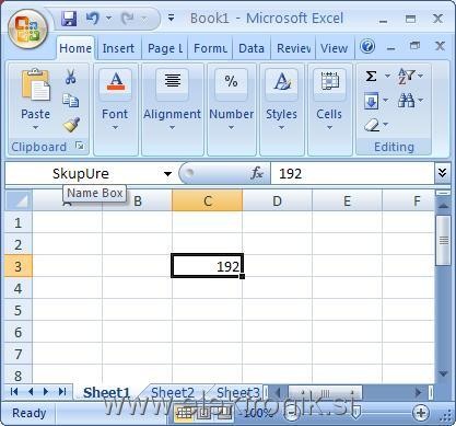

Če te zanimajo npr skupne ure, potem moraš celico v vsakem listu katera nosi željen podatek(ki je sedaj npr A3 ali C8 ali karkoli) imenovati enako, npr SkupUre. To narediš v excelu, Zatem jih samo sešjeješ med vsemi listi... Tega pa ne znam brez Visual basica...
 Velikost datoteke:  33.49 KB
Ko sem naredil , nisem vedel da se tega ne da......
