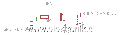

Objavljeno: Tor Sep 16, 2008 4:41 pm Naslov sporočila: Vklop PC-ja s pomočjo mobilnega telefona
Se lahko zamenja slika?

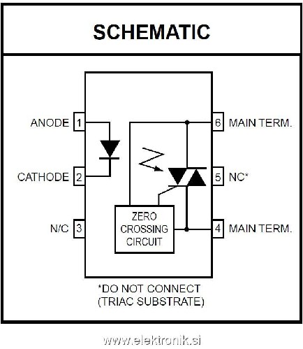

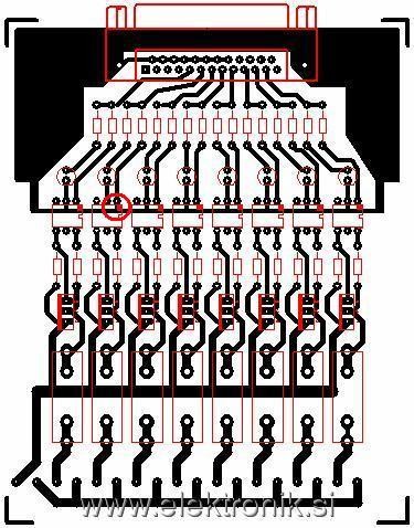

Vprašanje uporabniku "cerne" kateri je pred kratkim objavil LPT lihgt show.... slika več pove, napaka ali namensko? če namensko zakaj?

Tisto kar je obkroženo je pravilno,ostali 7 optosklopnikoc so pa narobe zvezani oz. predstavlja kratek stik.

Nevem ravno če bo držala tvoja trditev... uporabljena sta pina 1 in 2, 3 je prazen.

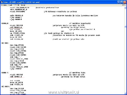

Vprašanje Silvotu za njegov VA meter z attiny26:
Ali se lahko v programu zamenja podatkovni biti LCD in oba kanala za napetost in tok?
Naprimer: D7 =portb.0,D6=portb.1,D5=portb.2,D6=portb.3 , na kanalu PA0 bi meril tok,na kanalu PA1 pa napetost?
Gledal sem program(attiny26 vs pic16f88) pa nisem nekjer opazil,kje se to nastavi.

Za zamenjavo podatkovnih linij za displej bi bilo potrebno nekaj več "telovadbe". Potrebno bi bilo spremeniti večji del programa, ker pač ni bil pisan tako, da bi bile planirane spremenbe. Zamenjavo kanlalov med sabo pa ni problem narediti.
Zamenjaš le izbiro kanala. V prilogi del kode. (upam, da gre za pravi program)

Ok,LCD sem itak na žicah pustil,tako da jih samo obrnem. Kanala bom pa raje prebrikal,da bo program orginalen ostal. Vidim,da bom moral še mal naštudirati svoj program,in popraviti tiste napake. Namesto nule,mi prikazuje 3.3V(moj program),vaš,pa lepo nulo(imam na protoboardi).
