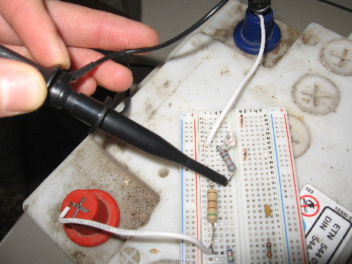

Živjo
Da ne bom odpiral nove teme bom pa kar tukej nekaj vprašal. Že leto nazaj sem si bolj iz radovednosti kupil poscope in do zdaj ga skoraj nisem kaj dosti uporabljal, saj se nisem toliko razumel na elektroniko, merjenja. Odkar pa sem odkril tale forum, pa mi je vedno bolj zanimiva in seveda s tem vedno novi ''problemi''.
Zanima me, kako se s tem osciloskopom pravzaprav meri? Namreč iz faksa vem, da mora biti masa na masi in potem s sondo gledamo signal bilokje. Seveda je potrebno paziti na galvansko ločitev, diferencialne sonde... V mojem primeru (ledica z dvema uporoma na akumulatorju) je pa naslednji problem:
ko sem dal maso na (- -minus) in sem s sondo meril recimo napetost na uporu, napetost samo ''skoči'' na recimo 5V potem pa v 2 sekundah pade takoj na nulo.
Meril sem pa seveda DC, merilno območje 10V, frekvenca pa mislim da ni važna.
Hkrati pa me zanima, če je možno, da recimo prevelika amplituda skuri poscope ali v najslabšem primeru tudi računalnik? Z napetostnim razmerjem na sondi (1:10) očitno lahko do največ 200V. Potem pa ...
Prilagam tudi slikco, (vezje deluje Smile )
 Velikost datoteke:  1.16 MB

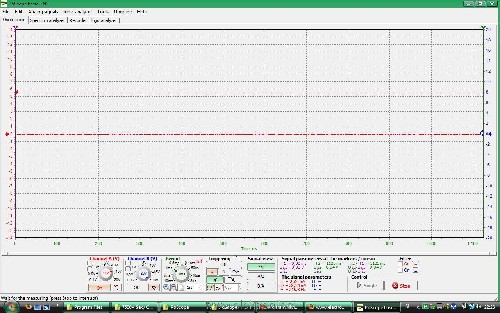

PrispevekObjavljeno: Pon Feb 09, 2009 11:31 pm    Naslov sporočila:   Odgovori s citatom
Verzija poscopa je poscope basic 2(tako piše na tej poscopu). Priložen cd oz. software pa je, .. piše poscope basic (brez dvojke).
Printscreen mi ni ravno uspel, ker ne znam s proženji, signala pa tako nisem znal točno uloviti. Vsekakor pa je ''brezvezen'' signal .. skoči na vrednost in potem po kratkem času pade na nič. Uporabil sem DC. Vse je vidno na printscreenu.
