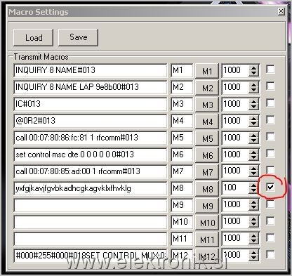

Sedaj pa sem prišel to točke, ko bi želel, da mi terminal pošilja nize, ki mu jih predpišem in to v zanki, da potem zadevo opazujem na Poscope-u.
Verjamem, da se to da s pomočjo makrojev, a ne znam. Tudi ne znam najti navodila, kako se to uporablja. Prosim za vašo pomoč!

PrispevekObjavljeno: Tor Mar 10, 2009 11:28 am    Naslov sporočila:   Odgovori s citatom
 Velikost datoteke:  57.05 KB

Aha, definiram različne vsebine, definirano spravim kot file na disk,
ko se starta emulator, naložim file iz diska, dam kljukico pri odgovarjajoči izbrani niz
in v presledkih po toliko milisekund bray pošilja te nize. Bistro!
Fino bi pa vseeno bilo, da bi bila nekje na forumu navodila.

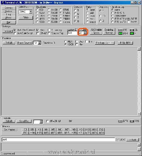

Lubagela! Ja, priznam, lahko bi bla kje kaksna navodila. Smile Mare hvala za pomoc.
Mogoce bi lahko kar tukaj pisali in sprasevali kaj se da in kaj se ne da pa mogoce se kaka ideja za novo verzijo.
Danes sem recimo dobil vprasanje, ce je mozno naredit neke vrste CLS (clear screen) v Rx oknu, kar recimo pride prav pri kakem debugiranju, da so vrednosti vedno na zacetku in na istem mestu...brez scroolanja. Je mozno...in sicer z nastavitvijo Rx Clear, ki se nahaja v okvirju Settings. V okencu se nastavi decimalna vrednost byte-a pri katerem terminal pobrise vsebino Rx okna.
 Velikost datoteke:  53.52 KB
