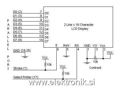

Zdravo
Shema za priključitev LCD 2*16 znakov je v priponki. Kontrast spreminjaš tako da spreminjaš potencial na nožici 3 med 0 in +5V. Sedaj nisem povsem prepričan kdaj se bolje vidi če greš s potencialom proti 0 ali proti +5V. Ugotoviti je možno da je vpliv trimerja na kontrast le v ozkem območju se pravi mala sprememba na trimerju zelo spremeni kontrast. Jaz običajno pomerim zgornji in spodnji nivo tega potenciala v odvisnosti od željenega kontrasta in dodam ustrezne predupore serijsko s trimerjem tako da z vrtenjem trimerja v obe skrajni legi dosežem vrednost pomerjenih potencialov. Na ta način se kontrast spreminja od max na min oz obratno ko vrtimo trimer iz ene skrajne lege v drugo.
Lp.
Darko
