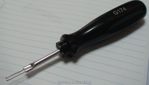

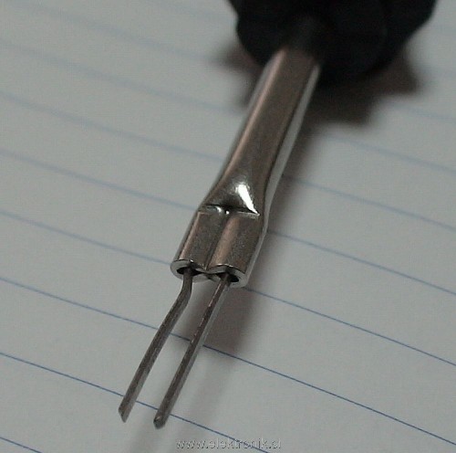

43534534 je napisal/a: |
..., ker ne vem kako čevelček iz konektorja ven spravit, in mi je enostavneje zamenjat cel konektor. |
Za to se uporablja original orodje, firma "Kuschmann kabeltechnik" ki pa si ga lahko izdelaš tudi sam.
Konice so dolge 12mm in 1mm X 0,5mm, razmak med konicami je 2mm.
