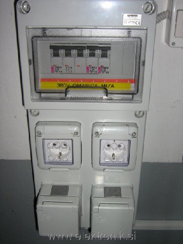

Imam še eno vprašanje. A se dobi trifazna vtičnica, ki bi jo lahko vgradil v omarico in koliko modulou zasede?

Novo znanje pridobljeno iz te teme pa sem uporabil, da sem skupaj spravil...
V omarico, če misliš na podoben način kot so pritrjene avtomatske varovalke, gredo samo 1f vtičnice. 3f gredo na čelno stran plošče.
