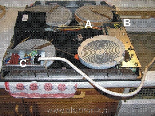

PrispevekObjavljeno: Pon Sep 21, 2009 11:47 pm    Naslov sporočila:   Odgovori s citatom
A-ja-jaj
Sem bil že ponosen,
ker me je namesto
"cca. 200 EUR je popravilo, bolje da daste še 200 zraven, pa boste imeli novo ploščo"
vse skupaj koštalo:
nekaj veselja s "šraufanjem + 28 EUR.
Zakompliciralo se je:
na eni strani sosednje plošče se je nekaj svetilo, kot bi "šmelcalo"
(glej A). Morda je bilo tako že tudi prej pa nismo opazili itd.
Vse skupaj sem zopet razdrl. Nič ni bilo videti posebnega.
Sem pa mimogrede slučajno ugotovil, da imam celo ohišje pod tokom (napetostjo?)
(na "fazenprüferju" sveti lučka)
In sicer:
Po rumenozelenem kablu (t.i.ozemljitev?), ki je priključen na ohišje (glej B), , pride od nekod tok. Ta kabel pride iz enote (glej C), v katero pride najprej tok iz omrežja.
Zdaj pa tisto kar me še dodatno bega:
Če se kovinski del te enote malo dotakne ohišja med njima rahlo "šmelca".
Če med to enoto in ohišjem ni stika je v kablu (torej tudi v ohišju) tok.
Če pa je med enoto in ohišjem stik, v ohišju ni toka.
 Velikost datoteke:  127.68 KB
 Pogledana:  16 krat
sebaveh
Prispevkov: 1672
Aktiv.: 7.86
Kraj: Slovenska Bistrica
PrispevekObjavljeno: Sre Sep 23, 2009 9:44 pm    Naslov sporočila:   Odgovori s citatom
Slabo vidim kaj vse je v enoti C, toda zdi se mi da ne more biti kaj več kot nekaj klem, oziroma priključnih terminalov, kamor so pač privite žice. Poglej če ni kaj mokro, počena plastika, umazanija, ali karkoli kar ne bi smelo biti tam.
Če si opazil prasketanje pri priključku plošče, potem je možno da gre za slabe stike, oziroma zrahljane konektorje. Tu lahko s kleščami stisneš kontakte (običajno so to kabel čevlji) skupaj, da bodo bolj trdno prijeli.
Če pa se to praskanje pojavi na ohišju, pa je čisto možno da ti grelna žica ali priključek nekje prebija na ohišje. Tu pa je menjava plošče še najboljša rešitev.
Je pa res da faznbrifer ni ravno najboljše merilo za to. Sem imel pralni stroj, kateri je sicer prižgal tlivko če si preizkuševalec pritisnil na ohišje, toda tresel ni nič. Lahko poskusiš na hitro in narahlo zamahniti s hrbtno stranjo prsta po ohišju, za hiter preizkus.
Me pa zanima kakšen FID imaš, da ti ni izklopil če nekaj zares prebija na ohišje?
