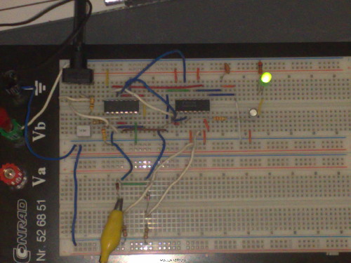

Tako, delo gre naprej. Odločil sem za za drugo verzijo vezja, ki sem ga pripel v enem prejšnjih postov, zaradi vidnih oznak elementov. Vezje sem sestavil na protoboard in ga testiral z 9V baterijo. Deluje odlično.
Izrisal bom tudi nov načrt in dodelal še zvočnik ter tipko za čisti ton za oglaševanje postaje.

Tako, zadeva je sledeča. Danes sem bil pri dedku in sva zadevo sprobala. Dela dobro črtice, pri pikicah, pa najprej spusti črtico, nato pa pikice, vendar ne vedno. Kaj bi se dalo naredit?
Prilagam tudi shemo, ki sem si jo izrisal.
Hvala za pomoč.

Napako sem že odpravil. Bom tudi pripel novo shemo. Imam pa še samo eno vprašanje.
Kako naj spremenim zgornjo shemo, da bo taster nekoliko počasnejši. Včeraj sem namreč pomotoma obrnil potenciometer v napačno smer in so pike ter črte "letele" tako hitro, da sem skuril rele.
Hvala za pomoč.
LP, Jaka

Povečaš vrednost R2. Uporabi reed rele in ne navaden, ker ti tudi pri manjši hitrosti ne bo dolgo zdržal. Napravi brez releja.
Nekaj od tega pač..
