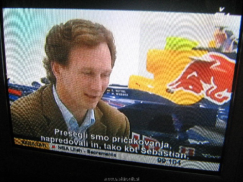

Objavljeno: Sre Nov 25, 2009 9:25 pm Naslov sporočila: |
Opravičujem se,ker je minilo toliko časa,da sem poslikal.
Kot se na slikah vidi je madež vedno zelene barve in se večkrat na večer pojavi in izgine.
Hvala za odgovore lep pozdrav!

Če je mišljen tisti zeleni madež v levem zgornjem vogalu potem ti ne dela razmagnetilna tuljava. Kot so ti že svetovali najverjetneje PTC upor.
Ali si poskusil z daljšim izklopom kabala iz vtičnice, če ja in ni nič bolje potem je to to.
Lp Srečko

Ptc mora biti kot je napisal Srečko. Druge ni..dvomim da bi biu kriv za to RGB
