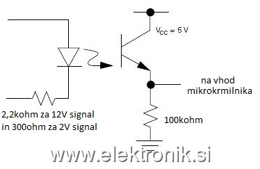

signali so v bistvu napestoti skozi tipke(12 in 2V), ne rabim nekaj natačno, želim samo da se mi stanje tipke preslika v signal v krmilniku - torej tipka sklenjena signal 1 - 5V, tipka rezklenjena singal 0 - 0V.
Tprej uporabim pred diodo za 12V signal 2,2kohm upor in za 2V signal 300ohm upor. Za pull down pa 100kohm. Vežem pa tako:
A te podatke si dobil po zgornji formuli R = (Unap - Udiode) / Imax, z tem da si za tok uporabil 5mA? A je drugače to v podatkih navedeno pri kolikšnem toku čez dido je kolektor že nasičen? Zanima me samo ali bo 5mA res dalo 5V na izhodu.

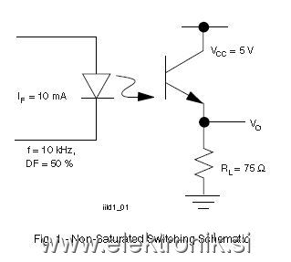

Pa zanima me še vealna shema, ki je navedena v datasheetu za to vezje.
Za "nonsaturated".
Ni mi namreč jasno zakaj je narisan upor samo 75ohm. Ali pri ne bo pri takem uporu tok tekel raje proti GND kot pa čez vhod mikrokontrolerja?
"saturaded"pa če razumem bo napetost na vhodu krmilnika kadar bo kolektor zaprt, kadar pa bo odprt pa napetosti ne bo. Samo a ne bo zaradi upora napetost na vhod kontrolerja pri zaprtem kolektorju zmanjšana in ne bo 5V?

Jaz imam zvezano tako kot sem ti omenil (na tvoji prvi risbi) in mi deluje b.p. Uporabljam pa H11A1 optpkopler. Če bi šlo za kake res hitre preklope, bi pa morebiti res potreboval manjše upore.
Tisti 75ohm v originalni shemi:
optokopler si lahko predstavljaš kot tranzistor. Bazo predstavlja fotodioda. Večji tok pošiljaš v "bazo" - diodo, bolj se tranzistor odpira. Ker je močno obremenjen (upor 75 ohm), potrebuje večji tok, da se odpre toliko, da bi na izhodu - uporu dal večjo napetost. če je toka v "bazo" manj, bo manj odprt in na uporu bo manjša napetost. Na ta način bi pravzaprav lahko izvedel enostavnejšo galvansko ločitev merjenja napetosti Think . Res pa tega še nisem poizkusil
Ker pa ti potrebuješ samo logično 1 ali 0 na vhodu v mikrokontroler (ki ima zelo veliko vhodno upornost), lahko emitorski upor daš velik in s tem potrebuješ majhen "bazni" tok - tok skozi diodo. Vhod mikrokontrolerja pravzaprav ne krmiliš s tokom skozi njega, ampak z napetostjo na njem. Skozi vhod teče tako nekaj uA toka - poglej v datasheet.
Na izhodu optokoplerja sicer ne bo ravno 5V, ampak bo za padec napetosti na tranzistorju manjši - tam okoli 4,3 - 4,5V.

Če si pogledaš zadnji dve tvoji shemi, lahko ugotoviš, da se razlikujeta med seboj v tem, da predzadnja shema spusti, pri vklopljenem tranzistorju, plus na mikrokontroler. V zadnji shemi pa spustiš pri vklopljenem tranzistorju minus na vhod mikrokontrolerja. Zadnja vezava je bolj običajna in praktično največkrat uporabljena. Sploh, če vklopiš notranje pull up upore na vhodih v mikrokontrolerju, v tem primeru bi lahko celo izpustil zunanji pull up upor iz colectorja na plus 5V, vendar se v praksi raje dodaja zunanji pull up upor, ker se s tem mikrokontroler manj segreva.
