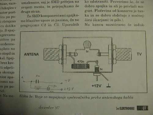

V anteni je ojačevalec, ki se lahko napaja po kablu v mejah od 5-24V. Kako narediti? Pred časom sem enega popravljal. Če se prav spomnim, je bil narejen čisto klasični usmernik trafo->grez. + direkno na vroči konec antene. Masa je skupna. Vroči konec tv pa je vezan na + preko kondezatorja par pF.

Jaz sem tako napravil za napajanje sem uporabil kar stikalni napajalnik.Za tuljavo sem navil nekaj ovojev na feritno paličko premer okrog 3 mm deset ovojev lakirane žice 0,2 mm.

Ni dolgo tega si delal ploščico za mojo anteno Wink
Gledaj desni del!

Ko iščeš v angleščini je to "Bias Tee" . .

No mi rečemo kretnica, jaz uporabljam dušilko okrog 20 mikroH, 22 ovojev lak žice 0,3 na feritni palčki premera 2 mm, kondenzator keramični 1 nF.

Hvala vsem za nasvete. Stvar je že v ohišju in že deluje.

baresi je napisal/a:
Poanta pri taki izvedbi je "feritna palčka".
