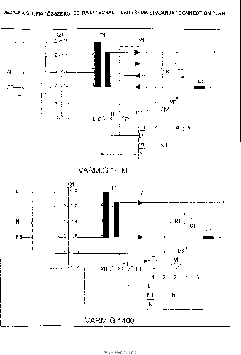

Doma so se poslovile diode. Pri njih preizkus z multimetrom ne zaleže, saj imajo okvarjene pogosto "le" prevelik padec napetosti v prevodni smeri, sploh segrete.
Shema je v priponki.
