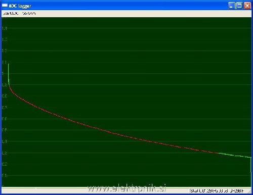

In prvi rezultat tega kondenzatorja.
Iz 1V na 0.5V se je preko 33 ohm upora praznil 48 minut. To znese 124 F.

Neverjetno :O
