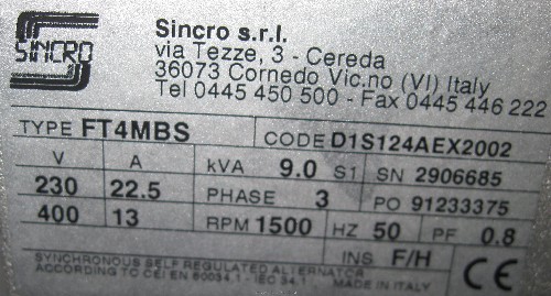

Zanima me nekaj podrobnosti glede priklopa in zaščite 3 faznega generatorja. Zadeva je sledeča:
Uporabljal ga bom za malo elektrarno, za ketero bom uporabljal peltonovo turbino. Generator generira moč 9 kVA.
Za breme uporabljam grelce za gretje vode, kateri so vezani v zvezdo. Grelci imajo termostat,tako, da se grelec ob dosezeni temperature izklopi. Vsak grelec je vezan na svojo fazo.
Sistem je ločen od električnega omrežja in bo deloval samostojno. Generator bi ščitil proti tokovni preobremenitvi.
Zanima me, kaj uporabiti za zaščito generatora. Mislil sem uporabiti motorsko zaščitno stikalo + varovalke, vendar mislim, da je motorsko stikalo v tem primeru neuporabno , saj izklaplja ob izpadu ene faze. (v tem primeru izklopa grelca)
Obstaja kakšen modul,ki bi bil namenjen prav za zaščito generatorjev?
Lep pozdrav

Jaz bi v tvojem primeru uporabil kar navaden bimetalni rele, nastavljen na 22A, seveda pa so potrebne tudi varovalke - uporabil bi 20A varovalke. Generator seveda vezan v zvezdo.
Ker pa imaš sinhronski generator, pa moraš pomisliti še na nekaj. Recimo na zaščito vzbujanja (pretokovno in prenapetostno), zaščito pred previsokimi vrtljaji - mogoče tudi frekvenčno zaščito (pri sinhroncu se napetost z vrtljaji kar konkretno spreminja, na pravilno regulacijo vzbujalnega toka (z njim pri nazivnih vrtljajih spreminjaš napetost), na prenapetostno zaščito statorja.
Pri naštetem ti peltonova turbina ne pomaga prav preveč, ker pri nenadni razbremenitvi hitro pridobi vrtljaje.
Če boš napajal samo grelce, frekvenca in morebitna prenizka napetost nista tako problematični. Če pa bi želel priklopiti še kaj drugega, boš pa pri otočnem obratovanju moral razmišljati tudi o turbinski regulaciji (vrtljaji) in regulaciji vzbujanja (napetost in jalova energija).
Tvoj primer ni tako lahko rešljiv z nekaj stavki na forumu.... Wink
AKHM.... sem naknadno prebral tudi drobni tisk na napisni ploščici. Zgleda zna že sam skrbeti za vzbujanje in primerno višino napetosti Think Tako da tebi ostaneta samo tokovna in frekvenčna zaščita. Think

Motorsko zaščitno stikalo (MCP) izklopi motor ob izpadu ene faze. To pa zato, ker bo takrat motor vlekel po preostalih dveh fazah bistveno večji tok od nazivnega. V tvojem primeru pa ti MCP izklopi, ko vsaj ena izmed faz preseže nastavljeno obremenitev, tudi če po drugi fazi ne teče noben tok. Ker MCP vsebuje tudi zaščito pred kratkim stikom, ki povzroči trenutni izklop pri okrog 10 kratniku nazivnega toka, ne rabiš nobenih varovalk.
