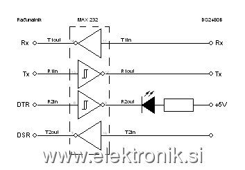

Izdelal sem obe verziji 1wire termometra. USB varjanta mi deluje. Nikakor pa ne uspem spraviti v življenje RS232 varjante. Program se obnaša kot da vezje sploh nebi bilo priključeno. Pregledal sem ga podrobno pa ne najdem napake. Port je sigurno pravi. Mogoče kakšen namig ali predlog kaj bi lahko bilo narobe.

Če odspajkaš DS čip in zvežeš skupaj TX in RX pin? V bistvu lahko ta loopback test narediš takoj na kablu, pred in za MAX čipom. Testiraš pa s terminal programom. Da vidiš, če so sploh porti, kabel in povezave ok.

Aly ta zadeva mi pa ni prišla na misel. d'oh! Sem naredil kot si predlagal. Odspajkal sem nožici Tx in Rx na čipu DS2480 in ko sklenem TX in RX pred MAX-om, dobim na sprejemu to kar pošljem. Ko pa sklenem Tx in Rx za MAX-om (nožici 11 in 12), dobim na sprejemu "hiroglife", skratka ne tistega kar pošljem. Prav tako ledica za signalizacijo ne deluje. A je možno da je "fuč" MAX232?

Očitno tisti MAX ne dela dobro. Ali slab stik, napačni kondenzatorji, pregret pri lotanju,... vse je možno. Osciloskop bi več povedal.

Še enkrat sem odspajkal MAX-a iz vezja in ga probal izven vezja. Zadeva je delala. Še enkrat prispajkal nazaj na vezje in sedaj zadeva deluje. Ker sem po pomoti naročil napačno ohišje čipa (namesto SO16 SOIC16) je čip večji kot je predvideno na tiskanini, zato sem moral malo improvizirati (sem se pa namučil da sem ga prispajkal). Zgleda da ko sem ga prispajkal prvič je prihajalo kje do stika (čeprav sem meril). No vglavnem sedaj zadeva deluje.
