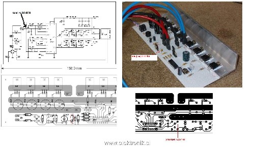

Sem se odločil da izdelam Rebrov pretvornik,imam pa problem pri izdelavi vezja,na sliki sem označil kaj mi ne štima.
shema vezave in tiskane ploščice se ne ujemajo popolnoma zato bi prosil če mi lahko Reber to razliko razloži.
Hvala!

reber
Prispevkov: 2279
Aktiv.: 9.62
Kraj: Bled
PrispevekObjavljeno: Sob Jun 28, 2008 11:03 am    Naslov sporočila:   Odgovori s citatom
Ne vem kaj se ne ujema? ali si siguren, da imaš zadnjo verzijo sheme in zadnjo verzijo tiskanine? verjetno ne, preberi vse še 1x in preglej priponke, o tem pretvorniku pa debatiramo na naslednji povezavi Wink

Imam vprašanje okoli omenjenega inverterja in sicer okoli R4 in sicer se ne ujemajo montažna shema,načrt in pa končni izdelek ki ga je prilepil Reber,pa tudi nikjer ni omenjene vrednosti tega upora. Prosil bi za pomoč okoli tega upora,po tej shemi ki jo imam jas bi potem moral tam kjer je R4 naredit direktno povezavo! A imam mogoče prav? Ali pa imam narobe narjeno ploščico?
