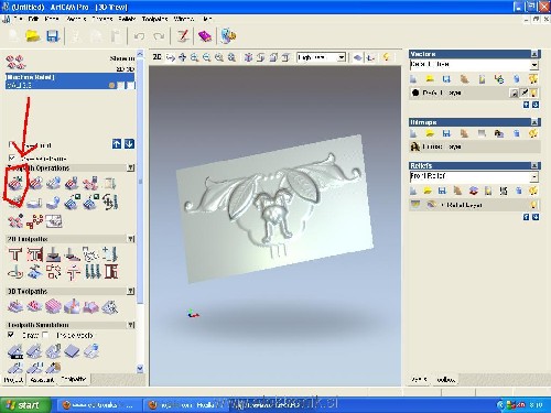

Drugače pa relief shrani takole (imaš VELIKO opcij):
 Velikost datoteke:  103.29 KB
 Pogledana:  43 krat

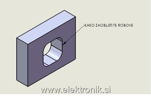

napetost je napisal/a:
Sem gledal ena navodila na pa se ne spomnim kje.
Kot si že narisal (rdeče) moraš skleniti vektor okrog reliefa. Potem daš ofset vektor recimo 1mm ali 2.
potem v istem zaihku izbereš ofset corners radius in to bi naj bilo to.
Ampak sam tega nisem preizkušal.
Sem bil nekaj postov nazaj pameten da je bilo kar hudo. Brick wall
Sedaj sem sam pred podobnim problemom.
Torej kako zaobljiti robove z rezkarjem z okroglo glavo.
Torej, na robu modela bi rad naredil lep radius, nato pa desko izrezal.

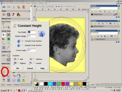

PrispevekObjavljeno: Pon Mar 22, 2010 12:42 am    Naslov sporočila:   Odgovori s citatom
Dobro , da si me za rokav pocukal ( ZS ) , verjetno nebi videl.
Model nariši v 2D. Potem pa klikni S ikono , ki sem jo označil na sliki.
Odpre se okno "Constant Height". Vneseš višino ravnega dela in
višino zaobljenega dela . Ostale nastavitve pusti oziroma naj bojo takšne
kot na sliki. Model nariši večji, ker bo zaobljen tudi z zunanje strani.
Za zunanji rez pa lahko narišeš nov model in izdelaš pot po njem.
Toliko na pamet brez ArtCama.

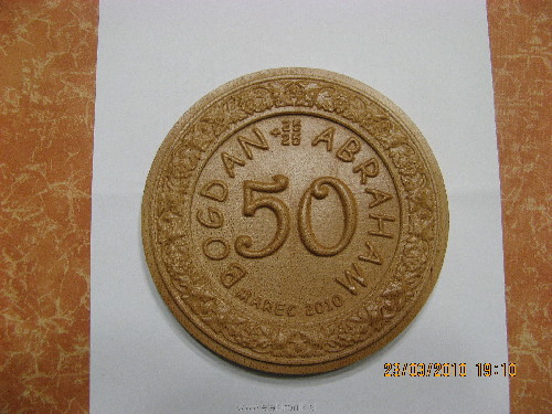

Ne morem iz svoje kože, da nebi pokazal kaj sem ustvaril na obnovljenem strojčku.
Za izdelavo elektronike Raptorju vsa zahvala.
Stane, radiusov oz zaobljenih robov mi pa ni ratalo izdelat.
