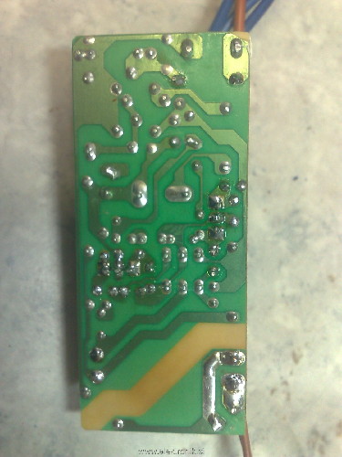

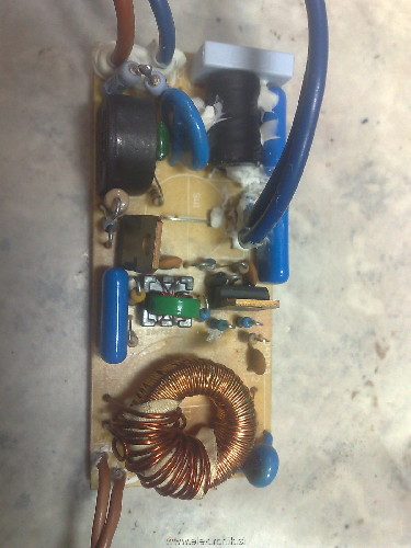

Imam težavo s stikalnim napajalnikom 12V z regulacijo moči, ki je bil v sobni samostoječi svetilki, s halogensko žarnico 12v 50W.
Ker ni delal, sem pomeril elemente v vezju in ugotovil, da je zanič zaščitni upor na vhodu 0,5ohma 2w in eden tranzistor bul128. Po menjavi sem ga priključil zaporedno s 50w žarnico (da preprečim bliskanje), vendar je le ta simetrično s spreminjanjem moči svetila, čeprav na izhodu napajalnika še nisem priključil žarnice. Pomeril sem tudi ostale elemente v vezju, vendar so ok. Če odklopim primar trafota, "varnostna" žarnica ugasne.
Zanima me tudi delovanje tega vezja, zakaj je na izhodu toroidni transformator? Sekundar sem tudi na novo navil, ker se mi je zdel sumljiv, ampak je problem enak
Prosim za pomoč.
Hvala in LP
Na modre žice je priključen potenciometer s stikalom, za regulacijo moči.

Vezje dela na kHz frekvencami zaradi manjsih dimenzij transformatorja in obnasanje z zascitno zarnico se zdi normalno ker se regulira tok primarja.

Hvala, ampak sem poskusil z direktno priključitvijo, pa je blisknilo
Po meritvi sem ugotovil, da sta uničena tranzistorja bul128 in en zaščitni upor, kjer je bil v veji uničen zaščitni upor, je tranzistor prebil samo iz baze na kolektor. Še mogoče kakšen nasvet Anxious

Mrezna napetost se usmerja zaradi tranzistorja in treba preveriti diodo. Ostalo naj ti pomagajo moderatorji/lektorji z rdecimi crkami in strescicami Evil or Very Mad
