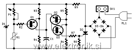

Živjo
Zanima me, ali ima kdo kak načrt za regulacijo črpalke glede na temperaturo...
Recimo z zapiranjem triaka... Rabim za kontrolo kondenzacije na ploščatem izmenjevalcu... in sicer pri 40C bi delovala recimo 30% pri 60C pa 100 %...
A ima mogoče kdo kak pameten načrt ali kje bi se tako zadevo kupilo po kaki normalni ceni ?
Moč črpalke je manjša od 100w in bi po moje bil uredu tak kot je za ventilator,,,

PrispevekObjavljeno: Čet Apr 15, 2010 3:44 pm    Naslov sporočila:   Odgovori s citatom
Jaz sem to izvedel kar s tem vezjem in meni funkcionira. S trimerjem nastavis spodnjo mejo napajanja, ostalo pa regulira termistor.

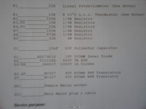

PrispevekObjavljeno: Čet Apr 15, 2010 4:03 pm    Naslov sporočila:   Odgovori s citatom
Se opravicujem, tole manjka... Kompleten nacrt in opis je na: www.redcircuits.com/Page70.htm Sam sem zelo,dobre rezultate dobil z NTC 10K, ter C1 0,56uF, za temperaturno obmocje 30-70'C.

PrispevekObjavljeno: Sob Maj 15, 2010 12:54 pm    Naslov sporočila:   Odgovori s citatom
Tamy je napisal/a:
Jaz sem tudi naredi isti regulator zelo dobro regulira obrate glede na temp. pri majhnem ventilatorju pri večjem( močnejšem) pa obratov ne regulira ampak samo vklopi in izklopi ventilator brez regulacije obratov.Prosim za pomoč.

PrispevekObjavljeno: Sob Maj 15, 2010 2:33 pm    Naslov sporočila:   Odgovori s citatom
Sem ga zvezal k ventilatorju klime (80W) in deluje, tako da mi dela na treh razlicnih tipih motorja, pa tudi na obtocni crpalki. Morda je problem v karakteristiki motorja (potrebuje vecji zagonski tok) ali pa ne funkcionira na PWM (pulse wawe modulation). Ne vem, morda bo kdo drug vedel se kaj vec, prosim za mnenja!
