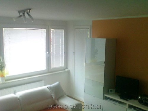

Lahko ti priporočam nakup klime za dogrevanje. saj se odlično obnese, sam sem jo uporabljal dve leti kot primarno gretje za cca 50 m2, skozi celo zimo, in sem moral uporabiti elktrični radiator za dogrevanje samo cca 5 do 10 dni v celotni zimi, ko so nočne temperature padle krepko pod -10. Prvo leto sem uporabljal klasično no name klimo za 250 eurov, naslednjo leto sem montiral samsungov inverter, in moram povedati, da se je klasična klima bolje obnesla pri segrevanju stanovanja. Res je, da inverter deluje po izjavi proizvajalcev do -15 st. C, vendar obstaja "hakelc", in to je da inverter zmanjša moč gretja pri nižjih zunanjih temperaturah in tako zmanjša možnost zamrzevanja zunanjega uparjalnika.
Klimo montiraj malo nižje pod strop, saj je pihanje zraka nekoliko moteče. Loputo notranje enote usmeriš v tla, ko pa te ni v prostoru nastaviš loputo notranje enote na nihanje, tako da temeljito premeša zrak in tako poskrbi za enakomernejše segrevanje prostora.

PrispevekObjavljeno: Tor Maj 25, 2010 9:33 am    Naslov sporočila:   Odgovori s citatom
Hvala, fantje, za odgovore!!! Laughing
Evo situacijo: ali levo od balkonskih vrat pod okno, ali desno nad omaro, tik pod strop...
