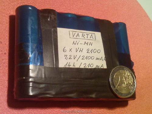

Poskušam oživeti star Bondwellov AT 486 prenosnik, ki ima čisto fuč baterijo. Ali mi lahko prosim kdo svetuje (ali napiše link) do kakršnekoli tabele, kje so opisani VSI modeli in tipi ACCUjev?
Tukaj gre recimo za baterijo iz šestih enot, ki sem jo sicer uspešno identificiral, a se mi zdi 5,21€ po kosu pri Farnellu malo dosti... ali morda kdo ve, kje najti navadne (non rechargable) vložke v tej dimenziji?

Ups, zdaj šele vidim, da sem pozabil fotko objaviti... Wink

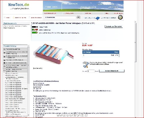

Nabaviš kakšen boljši modelarski set in preprosto priklopiš noter.
Ali pa kake AA NiMh celice.
Preostali prostor pa zafilaš s peno ali čim podobnim.

take ali so 4/3 ?
