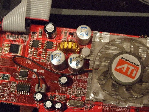

Kader se žena vtakne v računalnik je vedno Twisted Evil in Evil or Very Mad - ker je pred kratkim malo zagrmela je šla ugasnit PC pol so se pa začele težave s grafično kakor se je malo segrelo v drobovju PC-ja je zmankalo slike (nisignala)
Mislim in upam da je napaka samo v teh kondenzatorjih - imajo pa zame malo čudno oznako, tako, da ne vem ravno s katerimi bi jih zamenjal - vsi trije so isti:
FZ5A
1000
16V
Malo pomoči bi mi prišlo prav. sicer me trenutno rešuje grafična na matični samo bi rad tole nazaj
Hvala

Za tole pa ne vem, če bo žena kriva (čeprav včasih je tako). Tale kartica oz. vsaj elektroliti so na prvi pogled odslužili svoje.
... 1000uF/16V

Menjaj z 3x 1200uF 6.3V 10mm širine 15mm višine.
Poglej kaka napetost je na kondijih.

Pa ravno pardni prej sem ji kupil novega prenosnika - sam da moj sistem pusti na miru
bom pogledal za kakimi kondenzatorji v pon ko grem zopet malo na šiht - pol pa če bo delala Very Happy drugač pa po novo v kak antikvariat
To ne bo vredu!
Drži se Frenkijevega nasveta: 1000uF/16V.
