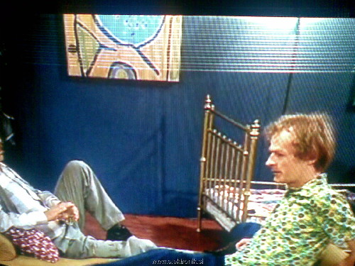

Zdravo.
Zanima me zakaj se je pri zgoraj omenjenem modelu pojavila slika, ki ima na zgornjem delu ekrana po horizontali "črte"? Kje iskati napako? Shemo je že pripel PPG78. Slika v prilogi.

PrispevekObjavljeno: Čet Jul 29, 2010 7:08 pm    Naslov sporočila:   Odgovori s citatom
zdravo!
Menjaj elektrolite v vertikali.
LP, Matic

PrispevekObjavljeno: Pet Jul 30, 2010 11:44 am    Naslov sporočila:   Odgovori s citatom
matic_scetinec je napisal/a:
zdravo!
LP, Matic
Po posvetu z Maticem zamenjal elektrolite 2902, 2904, 2905, 2906, 2907 in 2908. Vsi se nahajajo na odklonskem modulu; v načrtu "Deflection module".
Slika je sedaj ok. Dancing
