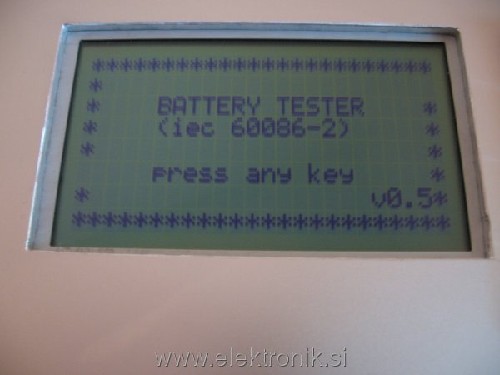

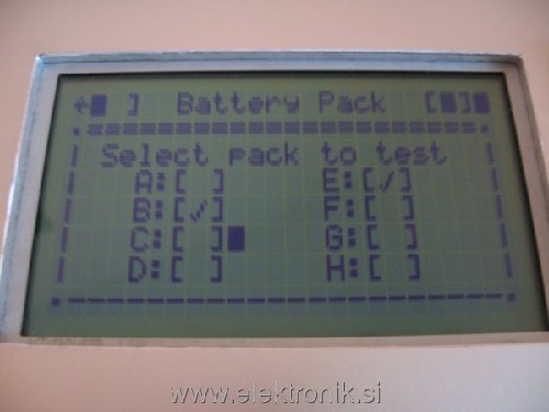

Pojavila se mi je težava, ki si jo ne znam razložiti in jo odpraviti.
Program imam napisan v WinIDEA 2007 in če kodo zaženem preko WinIDEA (PC) deluje pravilno. Pri samostojnemu delovanju pa ima napake.
Program (oz. funkcija) mi izpisuje menuje na LCD zaslon.
Primer pravilnega in nepravilnega prikaza:
na sliki 1 in 3 se vidi da okvir iz * ni popoln.Besedilo "press any key" mi utripa
in samo pri prvem prikazu, ko še ni tega napisa mi izriše celoten okvir *, nato pa pomankljivo.
pri sliki 2 in 4 se sme kurzor pomikati (s pritiskanjem tipk ) le znotraj oklepajev [x],
vidi pa se, da zadeva strelja povsod okoli.
Ta težava se ne pojavi pri vseh menujih, ampak 3 od 6.
Se komu kaj sanja kaj bi lahko bil vzrok tako čudnega delovanja?
LCD je Samsung 2138a, kodo za komunikacijo sem uporabil tisto iz revije Svet Elektronike in deluje.
Š-ARM ima pri samostojnem delovanju P0.14(EINT1) pull-up upor, da ARM teče.
Enostavno ne vem, kje tiči zajec ? Sad
ps: kodo lahko priložim če potrebno
Andrej
NEPRAVILNO
 Velikost datoteke:  28.62 KB
NEPRAVILNO
 Velikost datoteke:  26.5 KB
PRAVILNO
 Velikost datoteke:  35.38 KB
PRAVILNO
 Velikost datoteke:  35.66 KB

Timingi?
