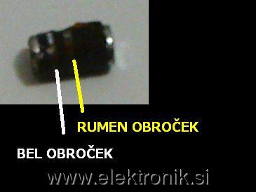

Predvidevam da gre za smd diodo, saj če pomerim z instrumentom, mi pokaže prag prevajanja 523mV (črna sponka pri belem obročku). Je to navadna dioda ali mogoče shotky, zener,...?
Ima dva obročka belega in rumenega. Žal je slika precej slaba.
V naprej hvala za pomoč

Kakršna koli uporabna informacija - kje iskati?

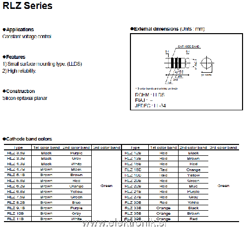

Si prepričan da so samo 2 barvi, ker če imaš 3 je potem to RLZ serija zener diod, samo tiste so ponavadi "rdečkaste" barve, slabo se vidi iz slike... ??
Poglej še od "VIshay" FAST diode, npr:
http://pdf1.alldatasheet.com/datasheet-pdf/view/61965/GE/BYM12-50.html
ima 2 barvi, samo v tvojem primeru praviš, da je prva bela..
