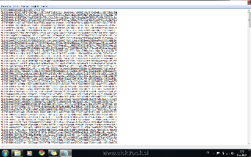

Ali je možno to kodo nekako pretvoriti v tak zapis, da bom lahk videl kak je program? sploh ne vem u kirmu jeziku je napisan program.
končnica datoteke je .s19
prilagam printscreen datoteke odprte v beležnici...

Kot izgleda je koda v strojnem jeziku.

Odpri v hex editorju in poglej, če boš kaj videl.
Ne boš pa ven dobil kar kode programa, če to misliš ...

s19 se mi zdi je imela končnico motorola 68HC11 ko si jo prevedel v ASM11 na faksu
http://www.aspisys.com/asm11.htm

datoteka vsebuje program, ki je naložen na čipu ST72F324K6T6.
mucek kako odprem v HEX editorju?

hex editor ti tu ne koristi prav nič.
To je navadna besedilna datoteka s podatki v Motorola-hex formatu.
Ta format je nekje vmes med assemblerjem in strojno kodo (binarnim zapisom).
V katerem jeziku je bil program napisan je popolnoma vseeno. Te podatke se da shranit v bilokateri drug format (bin, intel-hex,...).
Če najdeš kakšno razvojno okolje za ta mikro, bo zraven verjetno disassembler.
Potem rabiš še nekoga, ki pozna omenjeni mikro in spremenljivkam in labelam doda človeku bolj uporabne oznake kot samo številke. Vsekakor precej več kot za en dan dela. Na koncu boš imel asemblersko kodo.
