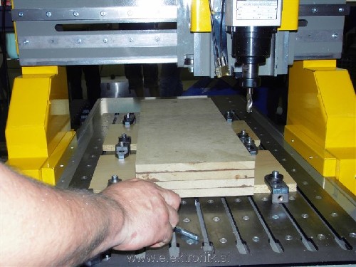

Za nov CNC potrebujem primerno mizo, na katero bo obdelovanec enostavno vpeti. Iščem torej nekaj v tem stilu:
Potrebujem dve mizi velikosti približno 600x500 mm. Kakšen predlog, kje v sloveniji ali bližnji okolici, bi take profile dobil po ugodni ceni? Lahko je iz aluminija, še bolj zaželjeno pa je je jeklo.
Morda kakšna zanimiva ideja, kako izdelati praktično uporabno mizo kar doma?

če si zrišeš takle komad, pa na laser, bo menda najceneje, gre pa kr nekaj vijakov. Aluminjaste imajo pa marsikje (Lipro, minitec)

Kako za vraga na laserju naredijo te utore za matice Think

Narediš sendvič. Zgornja plata je takšne oblike kot na sliki, spodna pa ima samo utore, ki so široki kot tisti na koncih zgornje plošče. Vse skupaj je potem privijačeno na ravno ploščo.

Ha, na tole pa nisem pomislil Brick wall , ni saba ideja.
Hvala za razlago. Idea

za tiske ki zanima kaj več o stroju na sliki ki sem ju pripel
