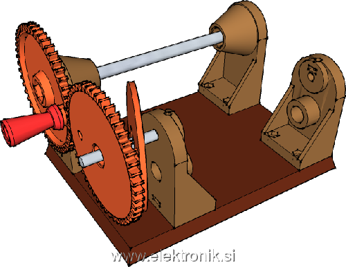

To je pa moja velika želja, že leta razmišljam o samogradnji:
https://www.youtube.com/watch?v=FIOocMoRsYQ

sebastiant je napisal/a:
Mogoče pa se ti bo izpolnila želja?!

Branez je napisal/a:
Ali boš to izdelal, ali me samo hecaš?
Shocked Think
