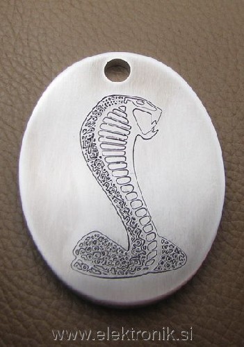

A kobro si sam narisal?

Ne. Nisem je sam narisal.
Tak maher pa spet nisem Smile
Slika cnc-ja je na strani 9.
Je se pa od takrat že malo posodobil.
Je bilo kobro kar užitek gravirati, ker sem prvič graviral z izkolpljenim rezkarjem Smile

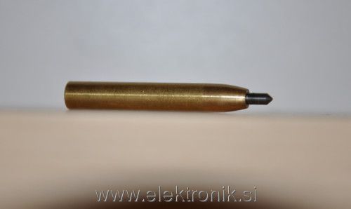

Moram pa zdaj en dan sprobat diamantni gravirnik, katerega samo vstaviš v 8mm
stročnico in graviraš brez prižganega motorja Pa feder ima vgrajen, zato ima
orodje 8mm pomika, lahko tudi kakšno manjšo neravnino zgraviraš.
Povej kaj več o tem načinu graviranja in o gravirniku.

To je to:
8mm premera, v sredini zvrtana luknja, od zadaj naprej vstavljena špica za graviranje.
Od zadaj na to špico pritiska vzmet, katera je na koncu zaprta z notranjim imbus vijakom.
S privijanjem vijaka vzmet bolj pritiska na gravirno špico.
Podaja se pa špica okrog 8mm.
LP, Dejan

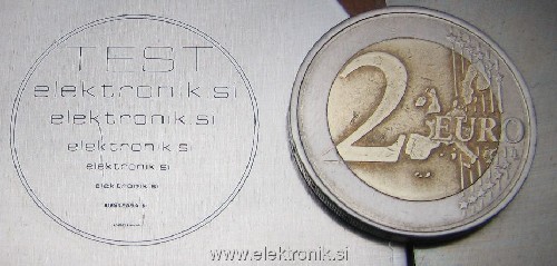

Danes sem še malo potestiral tole gravirno špico. Na aluminiju se razume.
Zunanji krog je enak velikosti kovanca za 2 €
Velikosti fontov od zgoraj navzdol, višino črk sem pa meril z Hoferjevim digitalnim "šublerjem" od najnižje točke, do višine črk l ter k.
4 (višina črk 3mm)
2.5 (višina črk 2mm)
2 (višina črk 1,7mm)
1.5 (višina črk 1.3mm)
1 (višina črk 1mm)
0.75
0.5
0.3
Se pa potem ko gravira pisave od 1 navzdol že opazi zračnost orodja (špice in tulca),
ko se vidi da mašina dela premike, špica pa ostaja na mestu in ne naredi takšnega
premika kot bi morala.
Bom jutri probal še z mehkejšo vzmetjo.

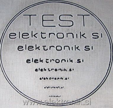

Je bilo par minut časa in sem zamenjal vzmet, ter hitrost nastavil na 100mm/min,
kajti prejšnja slika je bila gravirana s 750mm/min, kar je pa za tako majhne
pisave več kot preveč.
Globina graviranja je 0.15mm
Najmanjša pisava 0.3 se ne da prebrati
druga od spodaj navzgor je pa 0.5 (zmerjenih 0.5mm) se pa že skoraj da prebrati.
Seveda bi bili rezultati na spodnjih dveh pisavah lahko še boljši, če bi bila špica brušena
pod bolj ostrim kotom. Sedaj je 90°.
