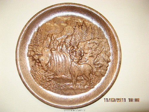

Pa še eden, ki sem ga dobil z zamenjavo od člana foruma.

Napetost, nio skrivnost, da ga imam...Smile
Deli z nami, koliko je velik ta "krožnik" in z kakšnim rezkarjem si ga finiširal?
Drugače pa: LEPO!!!!!
BTW: Kateri les je to?

No malenkosst sem ga sicer dodelal.
Les je oreh, fi 190 kot v originalu.. Šropal sem ga z ball 6mm. Finiš pa z 1mm ball. (2mm so topi, 3mm pa se mi je zdel prevelik, čakam na kitajčke)
step over 8 stotink.
