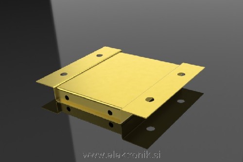

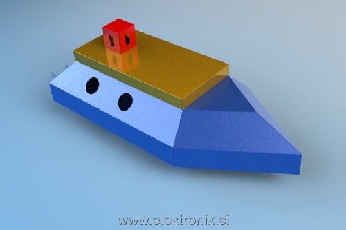

Takole naj bi zgledal, ko bo končan
 Velikost datoteke:  32.29 KB
Bojler(ček)
 Velikost datoteke:  24.17 KB
pk-pk.PDF
Pogled na celoten čolniček
 Ime datoteke:  pk-pk.PDF
 Velikost datoteke:  79.95 KB
 Downloadano:  8 krat

Če bi namesto ene uporabil dve cevki in zadevo "rahlo" "optimiziral", da bi voda po eni cevki pritekala in po drugi odtekala, bi šlo še hitreje. Samo ustrezno ju oblikuj.
Načeloma bi teorija ustij delovala tudi tako, da bi v okroglo cevko potisnil v "obliko" smreke postruženo palico z ene 10 "vejami" za vsako cevko.
sesanje <<<<<<<<<<[kotel]<<<<<<<<<< izpuh
Če bo naprimer notranji premer cevke 10mm in max. premer palice 9mm, bo razmerje pretočnosti pozitivna/negativna smer zelo veliko.
Vsekakor dosti višje od izhodiščne izvedbe.
Palica je lahko pritrjena s cevki soležno vzdolžno osjo (točno v sredini - zahtevnejše), ali pa tudi z zgolj vzporednima osema (potisneš palico v cevko in nagneš, gravitacija poskrbi za pravo lego, samo še stabiliziraš jo), efekt bo isti.
LP, Igor

Mare imaš zanimive projekte me čakajo v prihodnosti Smile)
P.S.: sesalna cevka bi bila lahko obrnjena naprej ali je kakšen razlog da ne sme biti?

lucca brassi je napisal/a:
Če pogledaš pripete linke lahko vidiš, da sta obe cevki sesalni (in izpušni).
Pogon na V1 uporablja POVSEM drugačen princip. Sicer pa princip delovanja kot na V1 še vedno srečamo na modelarskih pulzorskih modelih.
