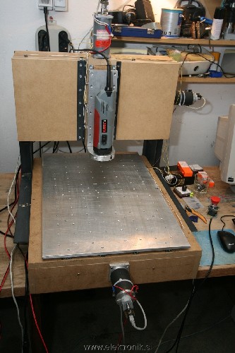

Včeraj sem zopet malo rezkal. 5mm Aluminij, 6mm dvorezni rezkar, okoli 20k vrtljajev, hitrost pomika 1750mm/min, globina 0,7mm.

žrepko Član
Pridružen-a: Tor 23 Mar 2010 20:12 Prispevkov: 700 Aktiv.: 3.76 Kraj: Ptuj-Maribor
Objavljeno: Pon Maj 09, 2011 9:47 am Naslov sporočila: |
Bravo Raptor, lepo!
Bo zdržal aluminij tako temperaturo? Če prav razmišljam, je to nekje pri izpušnih ceveh,ali?

to je na drugi strani motorja, na sesalni strani. A trobentice boste tudi sami delali? dolžina bo kaj računana?

Tako je, to je sesalni sistem. Trobentice že imamo od enega starejšega sesalnega sistema. Zdaj je treba še vse zavariti. Bo pa to variabilni sesalni sistem kar pomeni, da se dolžina cevi spreminjala glede na vrtljaje in pozicijo plina. Dolžina je izračunana in preizkušena s simulacijami tako, da bi moralo biti vredo.

Na sesalnem vodu pa že, na izpušnem bolj težko
Uspešno sestavo želim.
