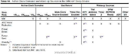

Če hočeš ti uC zbuditi s spremembo na bilo katerem I/O pinu, potem ga lahko (če pogledaš spodnjo tabelo) spraviš največ v Idle mode.
Če pogledaš na datasheet na stran 243, vidiš, da boš s tem porabo zmanjšal za polovico.
Active 4 MHz, VCC = 3V --> Typ: 3mA, Max: 5mA
Idle 4 MHz, VCC = 3V --> Typ: 1mA, Max: 2mA
To v Bascom-AVR storiš z ukazom
Power Idle
Več info o tem ukazu najdeš v Bascom-AVR Help, v Index/POWER MODE
