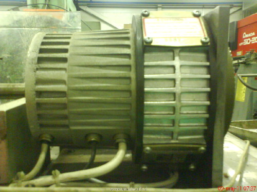

Imam en zelo star DC motor (na sliki).
Na tablici motorja so sledeči podatki:
Permanentmagnete pregter DC-motor
Watt: 700
Amper: 9,5
Volt: 88
RPM: 3000 - 6000
Kot se vidi na sliki pridejo na motor 3 kabli,
predvidevam, daje levi kabel taho generator, ker gredo ven 2 žici.
Na žici sem priključil volt meter, ter motor zavrtel z roko, se prikaže neka napetost, če zavrtim v drugo smer se pojavi negativna napetost.
Srednji kabel je sigurno zavora.
Desni kabel pa je napajanje 2 žici.
Rad bi ta motor spravil v pogon, pa me zanima kakšno krmilje bi potreboval,
morda kak PWM?
Prosim za nasvet, kako motor spraviti v pogon.

A je slučajno ABB-jev??? Takšne smo imeli na starem CLOOSOVEM pogonu oz. na varilni mizi. Desni kabel je napajanje, sredinski je zavora, levi je tacho! Za pogon pa so imeli namenske regulatorje. Žal pa nimamo nič več v firmi...smo pred leti vse proč pometali!

Tudi v naši firmi smo imeli podobne motorje pred ca. 15 leti. Ima rotor v obliki diska. Vgrajene ima zelo močne trajne magnete in zato razstavljanje in sestavljanje ni možno brez posebnih priprav in znanja. Krtačke ima !
V pogon ga boš najlažje spravil s tiristorskim regulatorjem obratov za DC motorje

Na tablici piše, da je narejen Barcelona- Španija.
Kaj pa, če bi napravil H-most z MOSFET tranzistorji, in PWM regulacija hitrosti z Mega8?
Samo razmišljam, ker se ne spoznam preveč.
Prosim za kake predloge, kako napraviti tak regulator, oziroma kaka shema bi bila zelo dobrodošla.

Lahko, samo potem moraš še narediti izvor 88V 10A. Tiristorski regulatorji pa se ponavadi priključijo direktno na 230V

Po daljšem času mi je uspelo zavrteti zgoraj omenjeni motor.
Napravil sem čisto navadno regulacijo luči s triakom, na izhod sem vstavil grec in na plus, minus priključil motor, vzporedno pa še instrument, da nisem prekoračil 88 voltov.
Potem pa sem še priključi zavoro na 24V. S potenciometrom pa sem povečeval in zmanjševal obrate motorja.
Sedaj pa sprašujem Kateri MOSFET bi potreboval za ta motor, po možnosti kaj takega, da se kupi pri nas.
88 voltov
9,5 ampera
700 wattov
Rad bi probal še PWM regulacijo z uC Mega8, če bo delovalo.
Lp, marko
