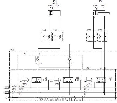

Za projektno nalogo moram krmiliti dva celindra in sicer tako 1A+,1A(timer 5s)do polovice,1A+(do konca),1A-,2A+,2A-.Na prvem celindru imamo 3 senzorje. Na voljo nimam ventila 5/3 ampak samo 5/2 in 3/2 in 2/2. Odločil [slovenščina je zame španska vas] se da bom uporabil 2 3/2 ventila ter 2 pilota, ki upravljata ventil. S tem ventilom nimam izkušenj, zato bi prosil če mi lahko kdo odgovori kako ta ventil deluje.
Hvala

Če s "pilot ventil" misliš proporcionalni ventil, je o tem na forumu že tekla debata. Recimo: tukaj , tukaj in tule
