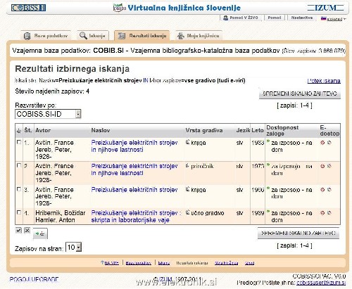

PrispevekObjavljeno: Čet Maj 26, 2011 6:22 pm    Naslov sporočila:   Odgovori s citatom
Da, obstaja mlajša izdaja iz leta 1973 (to knjigo imam) in po podatkih iz Cobiss tudl 1983:
