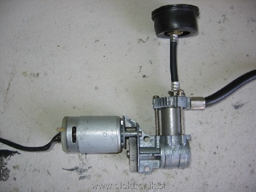

Vprašanje imam, koliko izhodnega tlaka bi zmogel kompresor (na sliki). Na njem piše 220 psi oziroma 15,2 bara, sam pa bi potreboval višji tlak. Motorček tak tlak skoraj zagotovo zmore, tudi bat in ostalo izgleda robustno izdelano. Verjetno bi bilo potrebno zamenjati le cev, še kaj?
Kakšen tlak bi rad? 20, 30, 40 barov, če gre, še več.

Ta igrača je zate robustna?
Žal to ni kompresor, to je samo igrača, ki ne preveč uspešno oponaša kompresor.
Zadeva zelo z muko zmore nazivni tlak, ob neznatnem pretoku, se ve. In še to samo zelo kratek čas, merjen v sekundah, ne minutah preden vse skupaj zakuha. "Kompresor" ni ne mazan, ne hlajen, pa tudi motorček je postavljen čisto na špico.
Če rabiš za kolikor toliko resno stvar, beži stran od takih igrač!
In druga stvar, nabavi kompresor, ki dejansko zmore željeni tlak. 50 bar pomeni 50 kg na cm2 ! Zelo nezdravo za okolico, če zadevo raznese. Jeklenko za butan-propan že lahko odpre pri takem tlaku.

@TECHNIC, ma kje si to pobral? Verjetno iz prenosnega 12V kompresorja za polnjenje avtomobilskih gum. Ali nisi nikoli potipal koliko se segreje v tistih parih minutah, ko je polnilo avto gumo?

Bo držalo, tale zadeva je iz prenosnega polnilca za gume.
Zaenkrat nič resnega, razmišljam pa o primernem tanku (viru energije) za neko plinsko puško. Volumen tanka bi bil majhen (aluminij 40mm, 2mm stene, nekje 0,3L kapacitete), tako da bi bil kompresor prižgan za relativno kratek čas. Vprašanje je samo, če lahko pride do nekega konkretnega tlaka, ker ~10 barov pri taki kapaciteti pomeni zanemarljivo shrambo energije. Boljši kompresorji so neprimerno dragi (po mojem mnenju se hitro pride nad 300€ za boljši kompresor).
Druga opcija so še 12 gramske CO2 bombice z regulacijo, katere bi bile verjetno uporabne, problem pa je z ne preveč veliko energijo, ceno (vsaka stane 1€) in tekočim CO2, ki ne sme priti v mehanizem zaradi pokanja o-ringov.
Po eni strani je dobrodošlo, da se plin v rezervoarju utekočini (CO2, butan, propan ipd), ker se lahko dosti več plina spravi v nek volumen. Samo s propanom/butanom se ne bi igral, pravijo da je kar eksploziven. Smile

Tudi tako majhen volumen je za to igračo preveč. Enostavno ne zmore tesniti tako velikih tlakov - ima preveč prepiha, pa še motorček je prešibak in mu vrtljaji nad 10 bar izjemno padejo in je tistih 15, 16 bar maksimum maksimuma. ko v bistvu lahko samo polni manometer in nič več.
In to tudi razloži strahotne razlike v ceni med tem in kompresorji, ki dejansko zmorejo take in višje tlake.

@TECHNIC, če že vstrajaš zamenjaj motor. Magari za brezkrtačnega, se vsaj ščetke ne bodo mogle spraskati v prah. Drugo pa uporabi nepovratni ventil, ker bo verjetno zrak vhajal.

Zadeva ima plastične (ne teflonske!) "batne obročke". Reč nekako doseže 15 bar, ko je nova. Lepo piše, da ne sme delovati več kot 15 minut.
Ker pa so kompresorji poceni bi morda poizkusil takole: Prvi kompresor da ~ 15 bar kar vodiš na vhod drugega kompresorja. Nekakšna kaskadna vezava.
Test za ~ 30€ + nekaj ur dela za prilagoditve.
30 Bar je pa že kar soliden tlak.

Tale kompresor se pri 15 barih segreje do limita. Če tlak povečaš, povečaš temperaturo in ti bo vse stalilo. Poleg tega bo motor šel po gobe, ker bo vlekel prevelik tok, pa še vijake ti bo potrgalo.
Jaz bi na tvojem mestu predelal tale kompresor na krepko manjši premer bata, cilinder bi hladil z vodo ali z velikimi rebri, samo tesnenje bi moral izvesti z grafitnim obročkom ali jeklenim, le da bi potem moral dodajati neko mazalno sredstvi in ga kasneje izločiti.
Da se narediti kar češ, samo časa gre kar nekaj.
Pa pazi se tlakov, ki jih omenjaš! So ti že drugi v glavnem razložili.
Kompresor za hladilnik ti takega tlaka niti pod razno ne bo uustvaril Wink
