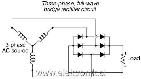

N vodnik je samo en. Torej na tvoji shemi poveži skup vse tri N sponke, ker bodo na istem potencialu. Potem pa malo razmisli, kaj se dogaja v usmernikih in če bi se ta lahko malce poenostavil...

Nula je na skupnem vodniku in se jo pač razdeli s priključkom na tri grece. Hm a obstaja še kaj na kar bi lahko zvezal 3 faze in nulo in dobil DC napetost? Se opravičujem, jaz ne poznam...

Zdravo
Glej priponko.
Primer 3f PFC za step UP je pa v pdf dokumentu.
Lp.
Darko

UH hvala za pojasnilo,
Sem našel na internetu podobne slike in razlago. Ali bi mi lahko direktno poslal 3-phase boost active PFC.pdf datoteko, ker še nisem aktiven član? arber333@gmail.com
Samo nekaj me moti. Kako zvežem nulo? Po tem kar je na skici, je vezava kar na vse faze (zvezda). A potem lahko pričakujem, da bo po 3. priključku (240 stopinj) iz greza tok tekel na 3. fazo in po nuli nazaj?
Kaj pa če nule sploh ne bi povezal? a bi še vedno dobil 400V iz razlik po fazi?

Pri obeh objavljenih shemah dobiš na izhodu cca 560V (400*SQRT(2)).
V priponki 3F PFC je pasivni PFC s step-up, ti pa rabiš step down.
Tako na hitro imaš tri možnosti:
-Uporabiš 3f polvalno usmerjanje proti N. V tem primeru ne moreš polno izkoristiti priključne moči.
-Uporabiš 3f polnovalni mostič in modificiraš vezje polnilca za delovanje pri višji napetosti.
-Uporabiš 3f polnovalni mostič z dodatnim step down reglatorjem, ki prilagodi napetost za tvoj polnilec. (Finančno in s stališča izkoristka ne neoptimalna rešitev. Če znaš naredti step- down, boš znal tudi prilagoditi polnilec).
Še par pripomb:
-Shema izgleda bolj principielna shema, kot detaljni načrt.
-Na tvojem mestu bi uporabil soft start in stikalo za vklop.
-Pri testiranju uporabljaj zaščitna očala, rokavice, čepke za ušesa / slušalke in obleko z dolgimi rokavi / hlačnicami iz naravnih vlaken.
