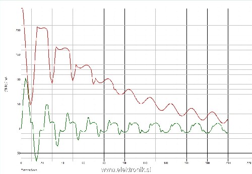

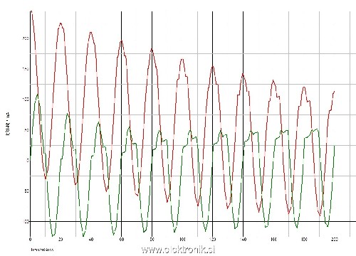

Izmeril sem še upornosti primarnega in sekundarnega navitja.
Rp=1330 Omega
Rs=2.5 Omega
S temi podatki sem simuliral prehodni pojav pri vklopu napajalnika brez bremena. Domnevam da takrat steče največji primarni tok. Impulz je kratek in ga varovalka mora prenesti brez posledic. Vpliv bremena sem zanemaril. V drugem primeru sem simuliral najpogostejšo napako.
Prva slika Transient.jpg kaže primarni tok pri vklopu napajalnika. Zelena krivulja velja za fi =0° in rdeča za fi =90°.
Druga slika Transient1.jpg velja za primer če je ena od 4 diod "prebita" (v kratkem stiku).
Primarni tok neobremenjenega klasičnega napajalnika brez napak

Primarni tok neobrenenjenega klasičnega napajalnika z eno prebito diodo
 Velikost datoteke:  191.19 KB
