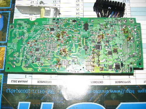

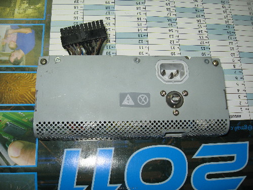

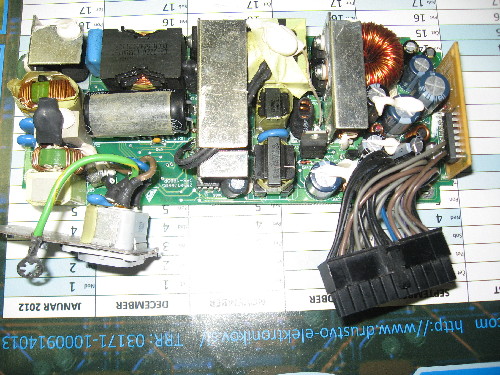

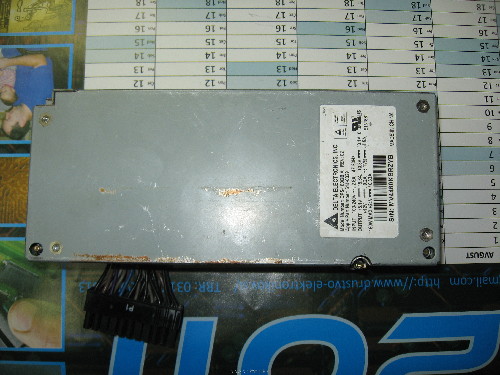

Napajalnik sem kupil na zadnjem sejmu v Udinah kot delujoč. Proizvajalec je Delta electronics, model DPS-180QB A. Nameraval sem ga predelati tako da bi dvignil izhodno napetost: na izhodu za +5V bi tako dobil +6,3V in bi ga uporabil za kurjavo 8 elektronk ECL85 (avdio ojačevalnik).
Prvi preizkus je pokazal da normalno deluje samo +5VSB. Ko vklopim glavni napajalnik, mi serijska žarnica hitro utripa, kar kaže na napako (preboj, kratek stik). Izhoda +5V in +5VSB sem obremenil, na vsakega sem priklopil upor 4,7Ω /23W.
Ko sem odprl napajalnik da bi poiskal napako, sem ugotovil da je narejen čisto na drugačnem principu kot večina računalniških SMPS. Na vhodu je vezje za PFC, usmerjanje sekundarnih napetosti je izvedeno s sinhronskimi ali aktivnimi usmerniki (SMD MOS FET-i kot na primer si 4840 namesto diod). Uporabljena sta čipa DNA1001 in DNA1002, izdelana po naročilu posebej za ta namen, o katerih na spletu ni nobenih podatkov.
Poskusil sem poiskati kakšen defektni element, vendar brez uspeha. Najpogostejši problemi s temi napajalniki so pri el. kondenzatorjih, moji pa kažejo da je z njimi vse v redu. Tudi drugih napak nisem našel. Nazadnje sem poskusil obračati trimer za regulacijo izhodne napetosti, pa tudi to ni pomagalo.
Kje bi bil lahko problem?
V naprej vsem hvala za odgovore.
