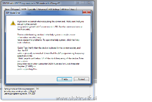

PrispevekObjavljeno: Sob Feb 18, 2012 6:33 pm    Naslov sporočila:  Javljanje napaka pri programiranju ATMEGA32 Odgovori s citatom
Zanima me ali ta napakica javlja, da čipom ni več pomoči, ali sem ga na nek način zaklenil? Ker ugotovil sem, da se ta napaka pojavlja ko programiram z BASCOM AVR-ju in mi je že tri čipe "skurilo". Ko sem šel probat na drugi računalnik z drugim čipom mi sprogramira brez težav.

PrispevekObjavljeno: Sob Feb 25, 2012 7:37 pm    Naslov sporočila:   Odgovori s citatom
Ta teden sem se spet lotil in mi je naredilo isto. Sem pa odkril, da napake ni v BASCOMU ampak ko sem programiral v AVR Studiju sem nastavil narobeč čip namesto ATMEGE 324 sem dal 32 - ko in od klika na Program mi začne javljati zgornjo napako. Mislim, da so vsi čipi umrli. Zdaj vem kje sem naredil napako, nanovo nalotal drug čip označil ATMEGO 324 in zdaj dela OK.
