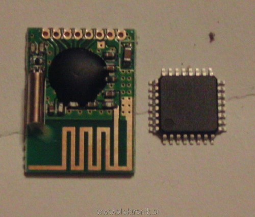

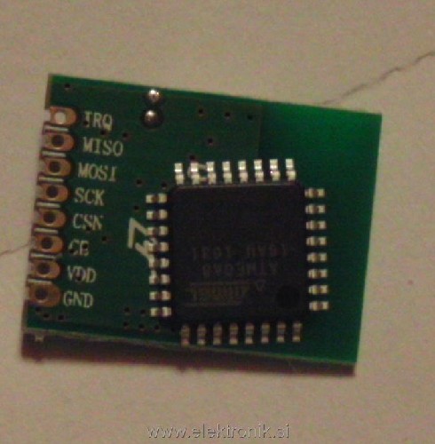

Mega8L TQFP? tiskanina ne bo kaj večja od modulčka.
 Velikost datoteke:  76.73 KB
 Velikost datoteke:  110.13 KB
