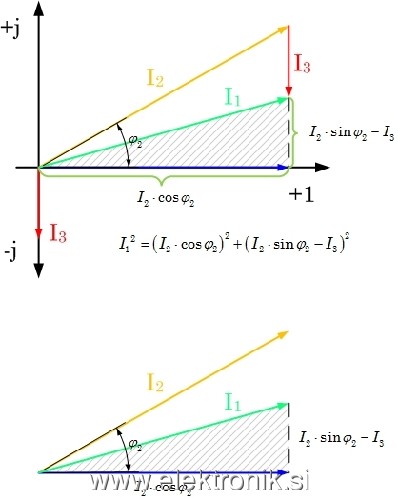

Ne morem doumeti zakaj je lahko tako enačba nastavljena, očitno potrebujem drugačno razlago. Mi jo lahko kdo poda?
Najbolj mi dela težavo kateta . Enostavno imam v mislih trikotnih s hipotenuzo I2 kateto I2*cosfi2 ter en delček katete, ki mi dela preglavice...
v glavi imam skozi ta drug "trikotnik". Iz tega nastavka nato izrazimo kot fi2, katerega izračunamo...
 Velikost datoteke:  74.67 KB
LP! Gregor

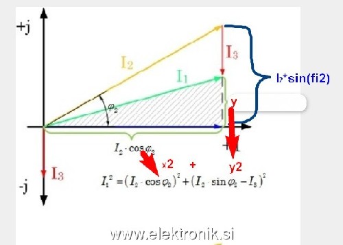

Zdravo!
Ne spoznam se na elektro področje, ne vem kaj slika prikazuje ...
Si pa razlagam stvar tako da so I1, I2 in I3 vektorji.
I1 je rezultanta seštevka vektorjev I2 in I3, tako razberem iz slkike, pa tudi končna formula prikazuje tako da je I2 funkcijsko odvisen od I1 in I3.
Pri tem si je pomagal kot si zapisal z izrekom pravokotnega trikotnika.
Še sliko pripnem ... trenutno mi nagaja...

siljo je napisal/a:
hm...nisi navedel, kaj bi rad izračunal oz. kaj ti ni jasno!?
drugače se mi zdi vse normalno!
GregorN je napisal/a:
Ne morem doumeti zakaj je lahko tako enačba nastavljena....
Enačba je na sliki ...
Če se ti zdi vse normalno mi prosim razloži kako je to normalno.
Vajen sem kotne funkcije trikotnika kjer je nek kot in kateti ter hipotenuza, tukaj mi ni jasen nastavek iz teh trikotnikov iz kazalčnega diagrama. Ali je kakšna odvisnost ali kako, da lahko tako zapišemo ... Sam bi namesto I2*sinfi2-I3 napisal +I3 kar bi mi predstavljalo kateto itd. kar pa ni pravilno, ...
LP! Gregor

ignis je napisal/a:
Kako, na kakšen način? Potrebujem opis in utemeljitev... Confused
LP! Gregor
s51zg
Prispevkov: 538
Aktiv.: 2.27
Kraj: JN76BC - Srednje brdo
PrispevekObjavljeno: Pon Mar 26, 2012 9:49 pm    Naslov sporočila:   Odgovori s citatom
Kvadrat ob hipotenuzi je enak vsoti kvadratov obeh katet...
ignis je napisal/a:
 Velikost datoteke:  35.7 KB

PrispevekObjavljeno: Pon Mar 26, 2012 9:53 pm    Naslov sporočila:   Odgovori s citatom
Y je izrazil kot razliko cele stranice I2 sinfi2 in od nje odštel i3.
S tem se je izognil da bi na desni nastopala veličina I2 ker njo očitno računaš, oz je rezultanta.

PrispevekObjavljeno: Pon Mar 26, 2012 9:56 pm    Naslov sporočila:   Odgovori s citatom
ignis je napisal/a:
POmota moralo bi pisat:
S tem se je izognil da bi na desni nastopala veličina I1 ker njo očitno računaš, oz je rezultanta.
Ne vem zakaj ne morem svojega posta dodatno uredit.
GregorN
Prispevkov: 1162
Aktiv.: 5.43
PrispevekObjavljeno: Pon Mar 26, 2012 10:41 pm    Naslov sporočila:   Odgovori s citatom
Ahh ... zakaj, človek tako ne more vedeti, ampak sedaj, ko sem pogledal še enkrat sliko (verjetno že 15ič) mi je bilo v trenutku jasno.
Igram budalo ... sem vedel, da mi prej ne bo "kapnilo" dokler ne bom neumnosti vprašal Very Happy
Hvala za pomoč =)
