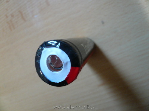

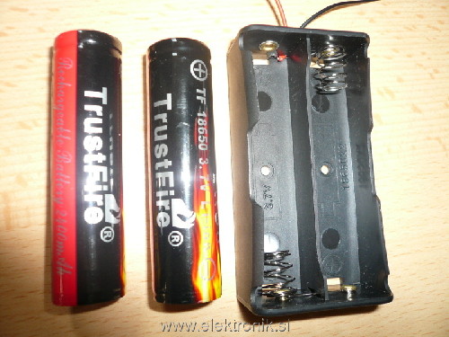

Kupil polnilne bateruje in podnožje pri DX. Moti me ,da ko vstavim baterijo v podnožje se plus pol na bateriji zamakne. Tudi z prstom lahko na obeh baterijah premikam plus pol na bateriji. Ali je to vredu?

Ajej, po moje je to kitajski nateg. Namesto 18650 baterij, si dobil AA baterije v ohisju 1850.
Sam imam plave 18650 baterije in so veliko bolj odporne na mehanske pritiske. Think

Možno je tudi da se ti premika zaščitno vezje ki ga baterija vsebuje.

tele trustfire baterije so ponaredki, jaz sem iste kupil.. Slaba kapaciteta, jaz sem pri svoji izmeril nekje 1200mah, ter na splošno so zanič, zaščita vklaplja že pri 3A ipd
Imajo pa same pozitivne opise, ker so včasih res original trustfire pošiljali, ki naj pa bi bili OK

Jaz imam par takih baterij iz DX.
Ta sive so v redu, Trustfire tudi, ta modre imajo pa že med uporabo opazno manjšo kapaciteto.
Takšnih mehanskih težav pa še nisem zasledil.
