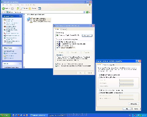

PrispevekObjavljeno: Ned Apr 15, 2012 8:13 pm    Naslov sporočila:   Odgovori s citatom
Malo klikanja....
 Velikost datoteke:  245.97 KB
 Pogledana:  25 krat
Aktiv.: 32.61
PrispevekObjavljeno: Ned Apr 15, 2012 8:14 pm    Naslov sporočila:   Odgovori s citatom
Klikni me nežno.

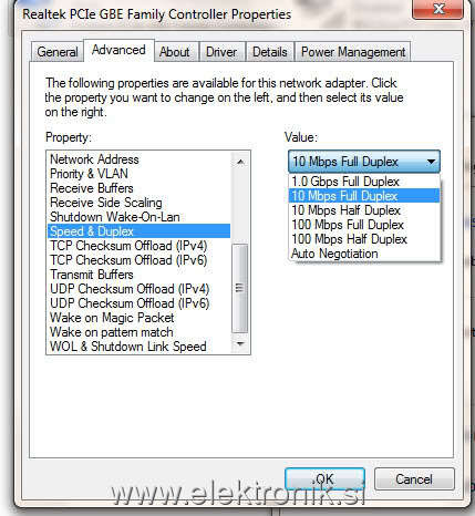

PrispevekObjavljeno: Pon Apr 16, 2012 9:56 am    Naslov sporočila:   Odgovori s citatom
Ko prideš v nastavitve, ki ti jih je prilepil elson2k klikneš Configure in nato nastaviš eno od možnosti 10Mb,100Mb. - samo tukaj ne sme biti na "auto"
 Velikost datoteke:  51.92 KB
LP Robert

vse imam na avto, pa nič. Tudi na kartici sem nastavil na 10 full.
Matjaz
